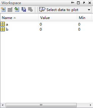

我们在做论文和技术文档的时候经常会遇到把已有的数据拟合成波形的问题,这些数据可能是通过单片机采集并通过串口传输到PC上的,或者是仿真导出到EXCEL里的。虽然Excel里有拟合的功能但是波形的样子不太美观,波形外观设置也不符合做论文的要求。我经常用的是利用Matlab来绘图,下面以Multisim的一个仿真数据为例,描述一下怎么利用Matlab来拟合两个数据,并且放在一张图里做对比。
- 打开Matlab软件,建立两个变量a和b,分别赋值为0。》a=0;》b=0;
- 打开Matlab工作空间,可以看到两个变量a和b;

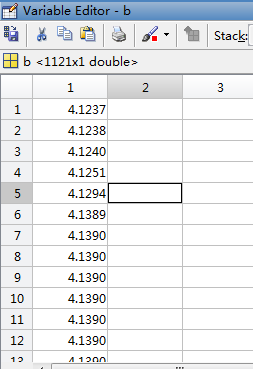

- 把Excel中的数据复制到a和b中。- g! S% L7 x: h! F0 X6 w
- 执行命令>>plot(a,b) 绘制图形;
) v# @9 Y/ P: E+ ^: f. {9 E
- 如果想在同一个图形中显示另一组曲线,执行》hold on 后再重复绘图命令即可。
