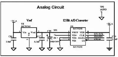

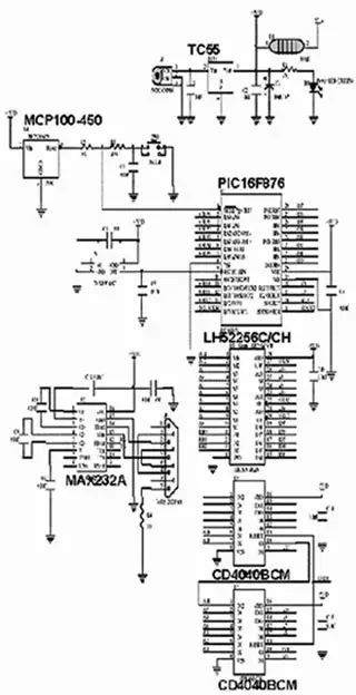

例如,图1中显示了一个采用自动布线设计的双面板的顶层。此双面板的底层如图2所示,这些布线层的电路原理图如图3a和图3b所示。设计此混合信号电路板时,经仔细考虑,将器件手工放在板上,以便将数字和模拟器件分开放置。
采用这种布线方案时,有几个方面需要注意,但最麻烦的是接地。如果在顶层布地线,则顶层的器件都通过走线接地。器件还在底层接地,顶层和底层的地线通过 电路板最右侧的过孔连接。当检查这种布线策略时,首先发现的弊端是存在多个地环路。另外,还会发现底层的地线返回路径被水平信号线隔断了。这种接地方案的可取之处是,模拟器件(12位A/D转换器MCP3202和2.5V参考电压源MCP4125)放在电路板的最右侧,这种布局确保了这些模拟芯片下面不会有数字地信号经过。

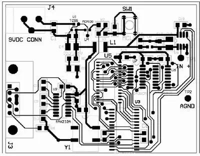

图3a和图3b所示电路的手工布线如图4、图5所示。在手工布线时,为确保正确实现电路,需要遵循一些通用的设计 准则:尽量采用地平面作为电流回路;将模拟地平面和数字地平面分开;如果地平面被信号走线隔断,为降低对地电流回路的干扰,应使信号走线与地平面垂直;模拟电路尽量靠近电路板边缘放置,数字电路尽量靠近电源连接端放置,这样做可以降低由数字开关引起的di/dt效应。
这两种双面板都在底层布有地平面,这种做法是为了方便工程师解决问题,使其可快速明了电路板的布线。厂商的演示板和评估板通常采用这种布线策略。但是,更为普遍的做法是将地平面布在电路板顶层,以降低电磁干扰。

图4 采用手工走线为图3所示电路原理图设计的电路板的顶层
图5 采用手工走线为图3所示电路原理图设计的电路板的底层

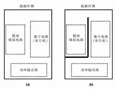

分开模拟和数字地平面的有效方法如图7所示
图7中,精密模拟电路更靠近接插件,但是与数字网络和电源电路的开关电流隔离开了。这是分隔开接地回路的非常有效的方法,我们在前面讨论的图4和图5的布线也采用了这种技术。

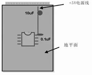

旁路或去耦电容
在布线时,模拟器件和数字器件都需要这些类型的电容,都需要靠近其电源引脚连接一个电容,此电容值通常为0.1mF。系统供电电源侧需要另一类电容,通常此电容值大约为10mF。
这些电容的位置如图1所示。电容取值范围为推荐值的1/10至10倍之间。但引脚须较短,且要尽量靠近器件(对于0.1mF电容)或供电电源(对于10mF电容)。
在 电路板上加旁路或去耦电容,以及这些电容在板上的位置,对于数字和模拟设计来说都属于常识。但有趣的是,其原因却有所不同。在模拟布线设计中,旁路电容通常用于旁路电源上的高频信号,如果不加旁路电容,这些高频信号可能通过电源引脚进入敏感的模拟芯片。一般来说,这些高频信号的频率超出模拟器件抑制高频信 号的能力。如果在模拟电路中不使用旁路电容的话,就可能在信号路径上引入噪声,更严重的情况甚至会引起振动。
图1 在模拟和数字PCB设计中,旁路或去耦电容(1mF)应尽量靠近器件放置。供电电源去耦电容(10mF)应放置在电路板的电源线入口处。所有情况下,这些电容的引脚都应较短
图2 在此电路板上,使用不同的路线来布电源线和地线,由于这种不恰当的配合,电路板的电子元器件和线路受电磁干扰的可能性比较大
图3 在此单面板中,到电路板上器件的电源线和地线彼此靠近。此电路板中电源线和地线的配合比图2中恰当。电路板中电子元器件和线路受电磁干扰(EMI)的可能性降低了679/12.8倍或约54倍
对于控制器和处理器这样的数字器件,同样需要去耦电容,但原因不同。这些电容的一个功能是用作“微型”电荷库。在数字电路中,执行门状态的切换通常需要 很大的电流。由于开关时芯片上产生开关瞬态电流并流经电路板,有额外的“备用”电荷是有利的。如果执行开关动作时没有足够的电荷,会造成电源电压发生很大变化。电压变化太大,会导致数字信号电平进入不确定状态,并很可能引起数字器件中的状态机错误运行。流经电路板走线的开关电流将引起电压发生变化,电路板 走线存在寄生电感,可采用如下公式计算电压的变化:V = LdI/dt
其中,V = 电压的变化;L = 电路板走线感抗;dI = 流经走线的电流变化;dt =电流变化的时间。
因此,基于多种原因,在供电电源处或有源器件的电源引脚处施加旁路(或去耦)电容是较好的做法。

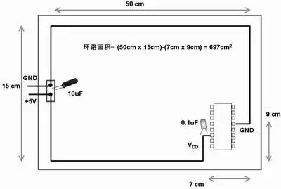

电源线和地线要布在一起

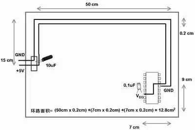

电源线和地线的位置良好配合,可以降低电磁干扰的可能性。如果电源线和地线配合不当,会设计出系统环路,并很可能会产生噪声。电源线和地线配合不当的PCB设计示例如图2所示。
此电路板上,设计出的环路面积为697cm2。采用图3所示的方法,电路板上或电路板外的辐射噪声在环路中感应电压的可能性可大为降低。

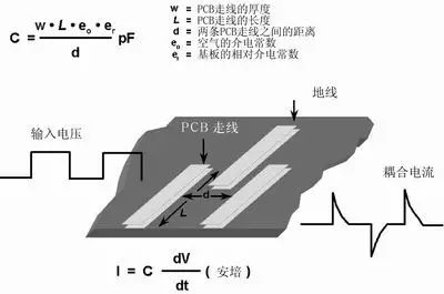

图5 在PCB上布两条靠近的走线,很容易形成寄生电容。由于这种电容的存在,在一条走线上的快速电压变化,可在另一条走线上产生电流信号

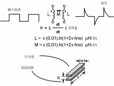

图6 如果不注意走线的放置,PCB中的走线可能产生线路感抗和互感。这种寄生电感对于包含数字开关电路的电路运行是非常有害的

如上所述,在每个PCB设计中,电路的噪声部分和“安静”部分(非噪声部分)要分隔开。一般来说,数字电路“富含”噪声,而且对噪声不敏感(因为数字电路有较大的电压噪声容限);相反,模拟电路的电压噪声容限就小得多。两者之中,模拟电路对开关噪声最为敏感。在混合信号系统的布线中,这两种电路要分隔开,如图4所示。

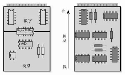

PCB设计中很容易形成可能产生问题的两种基本寄生元件:寄生电容 和寄生电感。设计电路板时,放置两条彼此靠近的走线就会产生寄生电容。可以这样做:在不同的两层,将一条走线放置在另一条走线的上方;或者在同一层,将一条走线放置在另一条走线的旁边,如图5所示。在这两种走线配置中,一条走线上电压随时间的变化(dV/dt)可能在另一条走线上产生电流。如果另一条走线 是高阻抗的,电场产生的电流将转化为电压。
快速电压瞬变最常发生在模拟信号设计的数字侧。如果发生快速电压瞬变的走线靠近高阻抗模拟走线,这种误差将严重影响模拟电路的精度。在这种环境中,模拟电路有两个不利的方面:其噪声容限比数字电路低得多;高阻抗走线比较常见。
采用下述两种技术之一可以减少这种现象。最常用的技术是根据电容的方程,改变走线之间的尺寸。要改变的最有效尺寸是两条走线之间的距离。应该注意,变量 d在电容方程的分母中,d增加,容抗会降低。可改变的另一个变量是两条走线的长度。在这种情况下,长度L降低,两条走线之间的容抗也会降低。
另一种技术是在这两条走线之间布地线。地线是低阻抗的,而且添加这样的另外一条走线将削弱产生干扰的电场,如图5所示。
电路板中寄生电感产生的原理与寄生电容形成的原理类似。也是布两条走线,在不同的两层,将一条走线放置在另一条走线的上方;或者在同一层,将一条走线放 置在另一条的旁边,如图6所示。在这两种走线配置中,一条走线上电流随时间的变化(dI/dt),由于这条走线的感抗,会在同一条走线上产生电压;并由于互感的存在,会在另一条走线上产生成比例的电流。如果在第一条走线上的电压变化足够大,干扰可能会降低数字电路的电压容限而产生误差。并不只是在数字电路 中才会发生这种现象,但这种现象在数字电路中比较常见,因为数字电路中存在较大的瞬时开关电流。
为消除电磁干扰源的潜在噪声,最好将“安静”的模拟线路和噪声I/O端口分开。要设法实现低阻抗的电源和地网络,应尽量减小数字电路导线的感抗,尽量降低模拟电路的电容耦合。

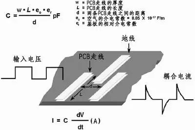

图1 在PCB上布两条靠近的走线,很容易产生寄生电容。由于这种寄生电容的存在,在一条走线上的快速电压变化会在另一条走线上产生电流信号。

大多数寄生电容都是靠近放置两条平行走线引起的。可以采用图1所示的公式来计算这种电容值。
在混合信号电路中,如果敏感的高阻抗模拟走线与数字走线距离较近,这种电容会产生问题。例如,图2中的电路就很可能存在这种问题。

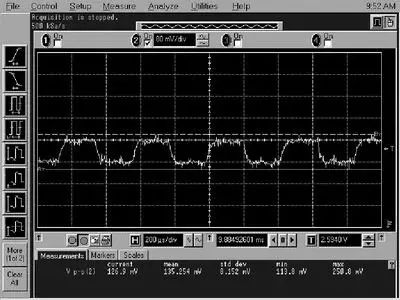

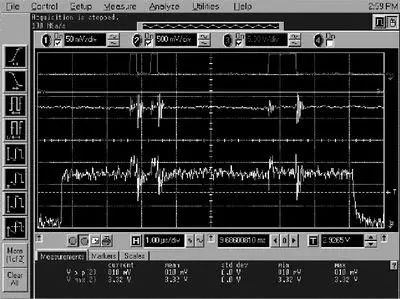

图 4 在此示波器照片中,最上面的波形取自JP1(到数字电位器的数字码),第二个波形取自JP5(相邻模拟走线上的噪声),最下面的波形取自TP10(16位D/A转换器输出端的噪声)。

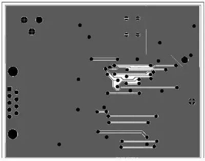

图5 采用这种新的布线,将模拟线路和数字线路隔离开了。增大走线之间的距离,基本消除了在前面布线中造成干扰的数字噪声。
图 6 图中示出了采用新布线的16位D/A转换器的单个码转换结果,对数字电位器编程的数字信号没有造成数字噪声。

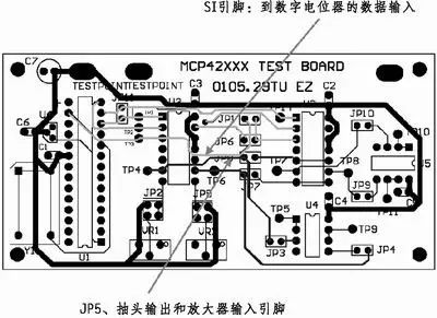

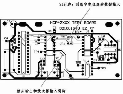

图2所示电路的第一次布线如图3所示。此电路是在实验室中快速设计出的,没有注意细节。在检查布线时,发现将数字走线布在了高阻抗模拟线路的旁边。需要强调的是,第一次就应该正确布线,本文的目的是为了讲解如何识别问题及如何对布线做重大改进。
看一下此布线中不同的走线,可以明显看到哪里可能存在问题。图中的模拟走线从U3a的抽头连接到U4a放大器的高阻抗输入端。图中的数字走线传送对数字电位器设置进行编程的数字码。
在测试板上经过测量,发现数字走线中的数字信号耦合到了敏感的模拟走线中,参见图4。
系统中对数字电位器编程的数字信号沿着走线逐渐传输到输出直流电压的模拟线路。此噪声通过电路的模拟部分一直传播到第三个数字电位器(U5a)。第三个数字电位器在两个输出状态之间翻转。解决这个问题的方法主要是分隔开走线,图5示出了改进的布线方案。
改变布线的结果如图6所示。将模拟和数字走线仔细分开后,电路成为非常“干净”的16位D/A转换器。图中的波形是第三个数字电位器的单码转换结果76.29mV。
数字和模拟范围确定后,谨慎布线对获得成功的PCB是至关重要的。尤其是有源数字走线靠近高阻抗模拟走线时,会引起严重的耦合噪声,这只能通过增加走线之间的距离来避免。
