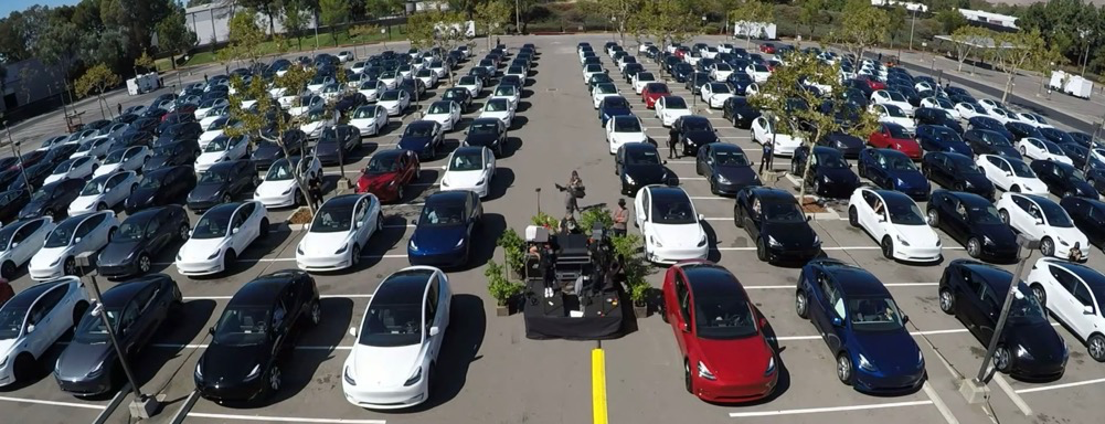

特斯拉迄今为止唯一一次“电池日”举办在2020年9月,由于疫情原因,电池日比原定日期推迟了5个月,参会者的防护措施也很新颖——坐在停车场的电动车里观看活动。
延期的五个月里,全球新能源车市场大爆发,全年销量首次突破300万大关[1]。同时,上海超级工厂开始爆产能,以月为单位刷新着产能记录,让这次电池日备受关注。
电池日现场,大家都在车里看

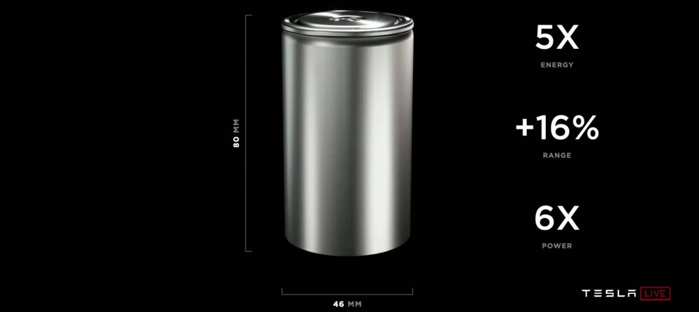

顾名思义,4680电池指直径46mm、高度80mm的圆柱形电池。相比前一代2170电池(即直径21mm、高度70mm),能量密度大幅度提高,同等续航下可以显著降低车辆生产成本。

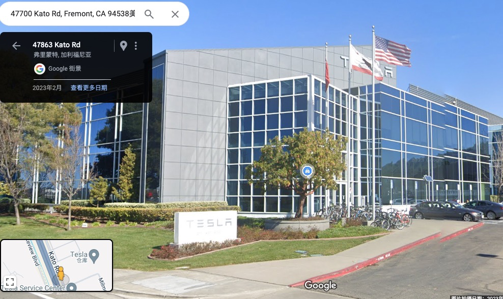

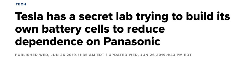

2019年6月,CNBC曝光一处位于加州弗里蒙特的神秘办公楼,这里距离特斯拉弗里蒙特工厂只有七分钟车程,除了随处可见的“Tesla”标识,外界对大楼里发生的一切都一无所知。
按照CNBC的说法,这里是特斯拉的“秘密电池实验室”,并且取了个非常挑事的标题:特斯拉正在尝试自己生产电池,摆脱对松下的依赖。

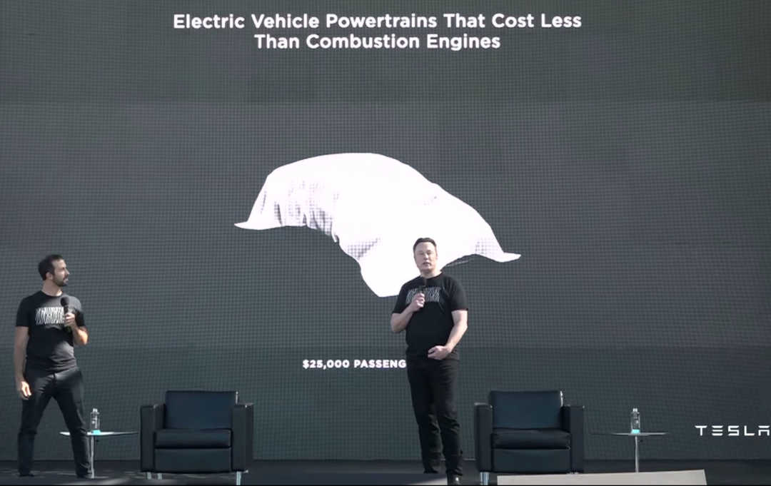

4680电池项目的另一个大背景,是马斯克在电池日上画的另一张大饼:三年内,推出一款25000美元(约合17.8万人民币)的廉价车型。
纯电动车中,动力电池占据整车成本的40%左右,被马斯克视为廉价车型问世的最大阻碍。

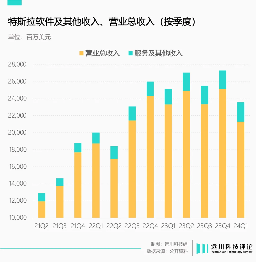

其中,最重要的FSD订阅收入,在特斯拉财报中与超级充电站等业务合并为“服务及其他收入”。
对特斯拉来说,即便只有1%的车主购买FSD软件,只要汽车销量足够高,利润也非常可观。而25000美元的廉价车型就是扩大销量的最好武器,FSD订阅数量提高后,研发成本也会随之摊薄,进一步提高利润空间。

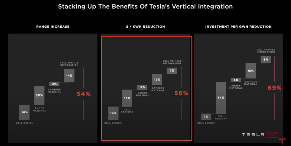

“电池日”当天,特斯拉照例公开了4680电池单体容量、续航、功率等提升目标,但马斯克更进一步,开诚布公的披露了特斯拉打算如何让“每kWh成本降低56%”,并给出了清晰的量化标准:
14%靠设计、18%靠生产工艺、17%靠正负极材料(5%负极、12%正极)、7%靠电池与汽车集成技术。
设计指的是电池本身的体积、结构变化。
由于4680电池比2170电池胖了一圈,单颗电池电容量提高了,那么同等容量下的电池组(cell),需要的电池数量更少。
根据测算,Model 3长续航版的电池组需要用4400颗2170电芯,换到4680则只需要960颗,对应的是结构件和焊接数量的显著减少,从而降低成本。

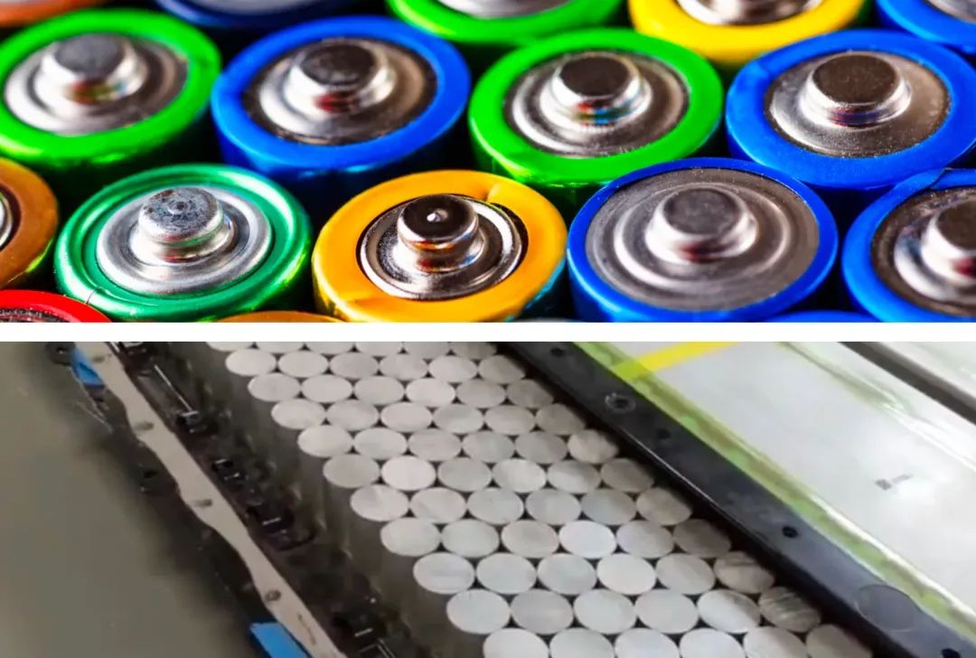

二是开发干电极技术。目前主流的湿电极技术是将正负极材料与多种溶剂混合后涂覆在极片上,由于部分溶剂含有剧毒,之后需要通过烘烤蒸发溶剂。而这个“烤箱”长达100米,烘烤时间长达12个小时[2],让效率狂魔马斯克咬牙切齿。
干电极技术顾名思义,是去掉了“弄湿再烘干”这个眼中钉,把干燥的正负极材料“怼”在极片上。将单位产能设备支出减少1/3,车间占地面积和能源损耗降低九成[2],既省了时间又省了房租。

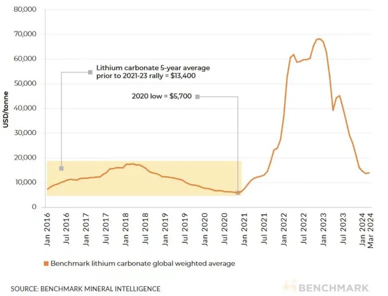

虽然动力电池原材料——碳酸锂价格曾经2021年飙升,但去年起,碳酸锂开启暴跌模式,加之疯狂扩产、占据全球六成产能的中国电池厂多年历练,两者合力推动电池成本一路下探。
