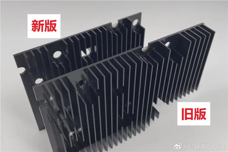

一次新旧版本的拆机对比,把小米路由器推上风口浪尖,也拷问了小米的「良心」。
7 月初,B 站 UP 主晨钟酱 Official 发布视频,通过对比旧版和新版 BE6500 Pro 的内部结构发现,新版本相较于旧版存在明显的「减配」情况:散热片大幅缩水、内存和闪存供应商替换、射频功放模组疑似更换为无标识版本,整体用料肉眼可见地「缩水」。

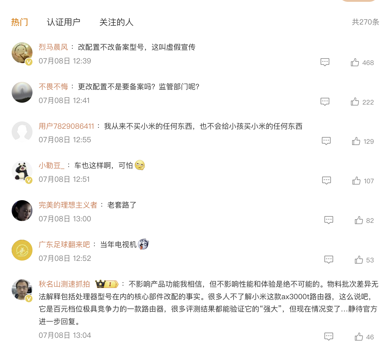

面对舆情,小米客服回应称系「正常的多供应商物料供应」且「不会影响产品功能和性能」。小米官方还迅速更新了官网商品页,注明「仓库随机发货、以实物为准」。而小米中国区智能硬件市场负责人也在社交平台回应称「公司内部很重视这件事」。
然而,这些回应并没有平息用户的不满。
图/微博
不少用户指出,小米所谓的「随机发货」实际上还是对硬件减配的不告而售,而强调「不影响体验」的说法也很难自圆其说。尤其在涉及中远距离信号稳定性、软硬件功能阉割、散热能力下降等多个维度时,一句「体验一样」,并不能让用户心安。
更重要的是,过去,小米曾以「把配置写在明面上」赢得用户口碑。但这一次,在没有任何型号区分和版本说明的前提下,面对功能性能可见的缩水,「写在明面上」的承诺似乎被悄悄收起了。这或许也是许多人感到失望的根源。

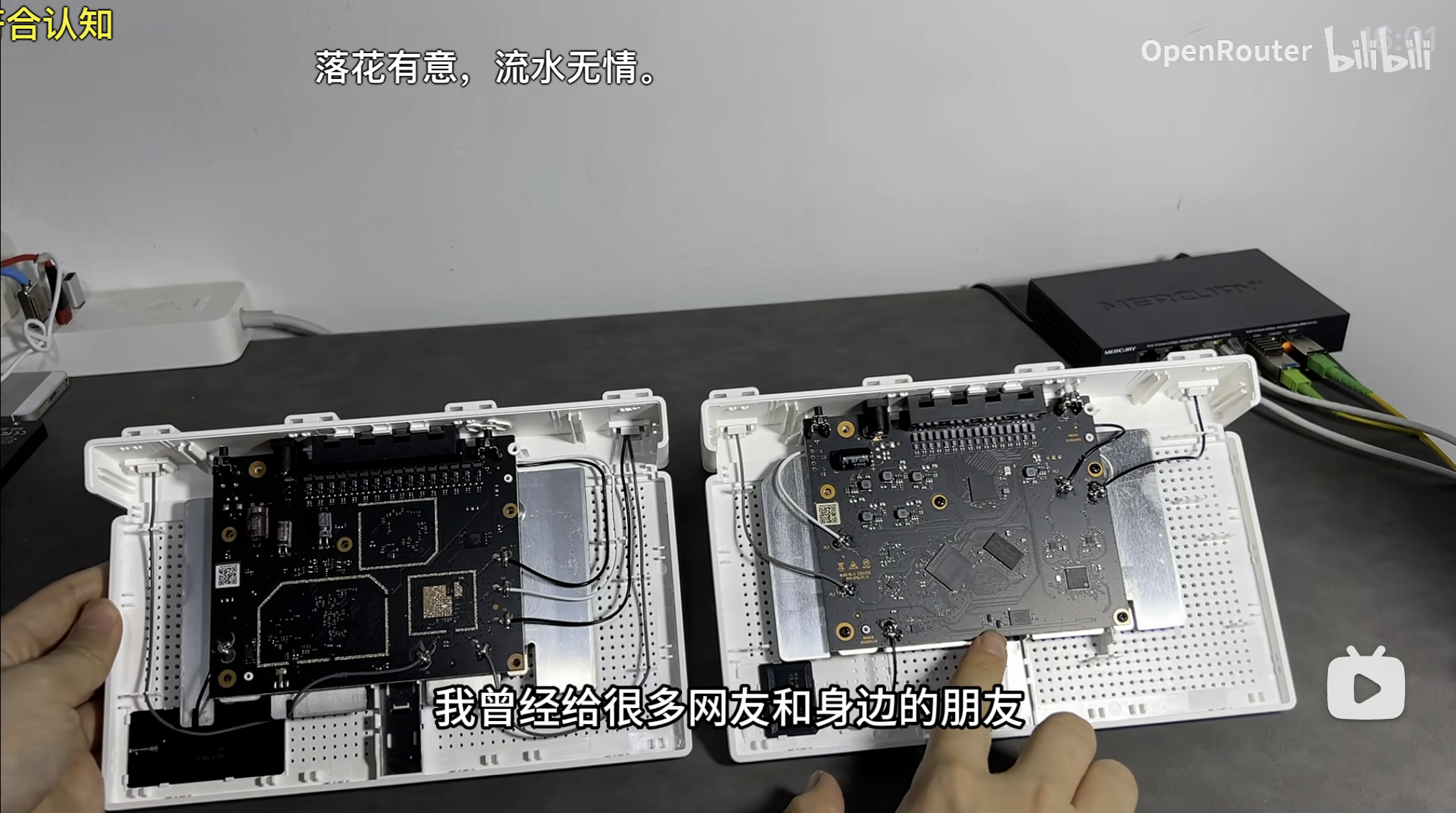

要理解这次小米路由器减配事件,必须从两个「主角」——小米路由器 AX3000T 和 BE6500 Pro 说起。
AX3000T 最初搭载的是联发科 MT7981B 芯片,这是一个四核 A53 架构,主频最高 1.3GHz,内置 WiFi 6 网络加速模块的 SoC。然而近期有用户发现,购买到的同款路由器却搭载了高通 IPQ5018 芯片——这是一个双核 A53 架构,同时主频只有 1GHz。且不同于手机 SoC,至少在路由器芯片这个领域,联发科普遍有着更好的稳定性和口碑。
图/ OpenRouter
更关键的是,这个高通版本的散热片明显缩小,长时间运行时可能更容易出现过热降频的情况。甚至在软件体验上,新版 AX3000T 也出现了「阉割」:联发科版本支持小米 WiFi APP 与米家 APP,而高通版本则仅支持米家,这意味着用户失去了原有的高级路由管理功能,如智能 QoS、信道调节、设备优先级配置等。
官方虽表示这是「随机发货」,但用户并没有任何办法在购买前知晓到底买到的是哪一版。在未做型号区分的前提下,「双版本混卖」的实质,就是对原有配置的降级替代,且不对消费者进行告知。

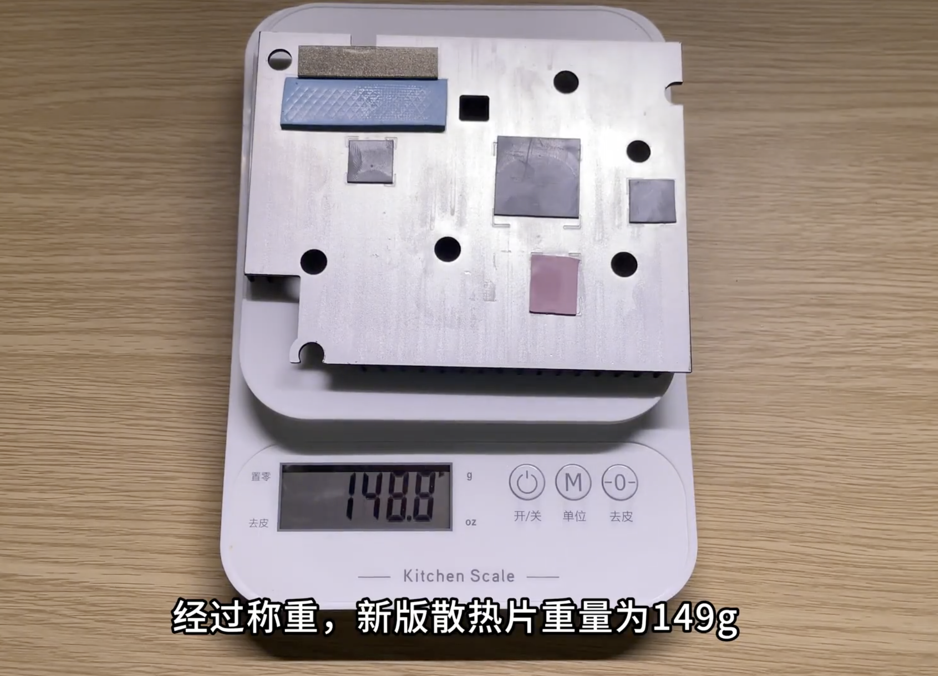

相比 AX3000T ,BE6500 Pro 的减配可能还要来得更明显。
图/晨钟酱CzJam
在 2024 年的版本中,BE6500 Pro 采用了大体积金属散热片(重 254 克),搭配高通品牌射频功放芯片、南亚科技内存与华邦电子闪存,是一款典型的高规格 WiFi 6 路由器。而 2025 年新版则在多个关键零部件上进行了调整:
- 散热片缩水约 41%,重量仅剩 149 克;
- 射频功放芯片换为未知品牌型号;
- 内存换成力积电子;
- 闪存换为兆易创新。

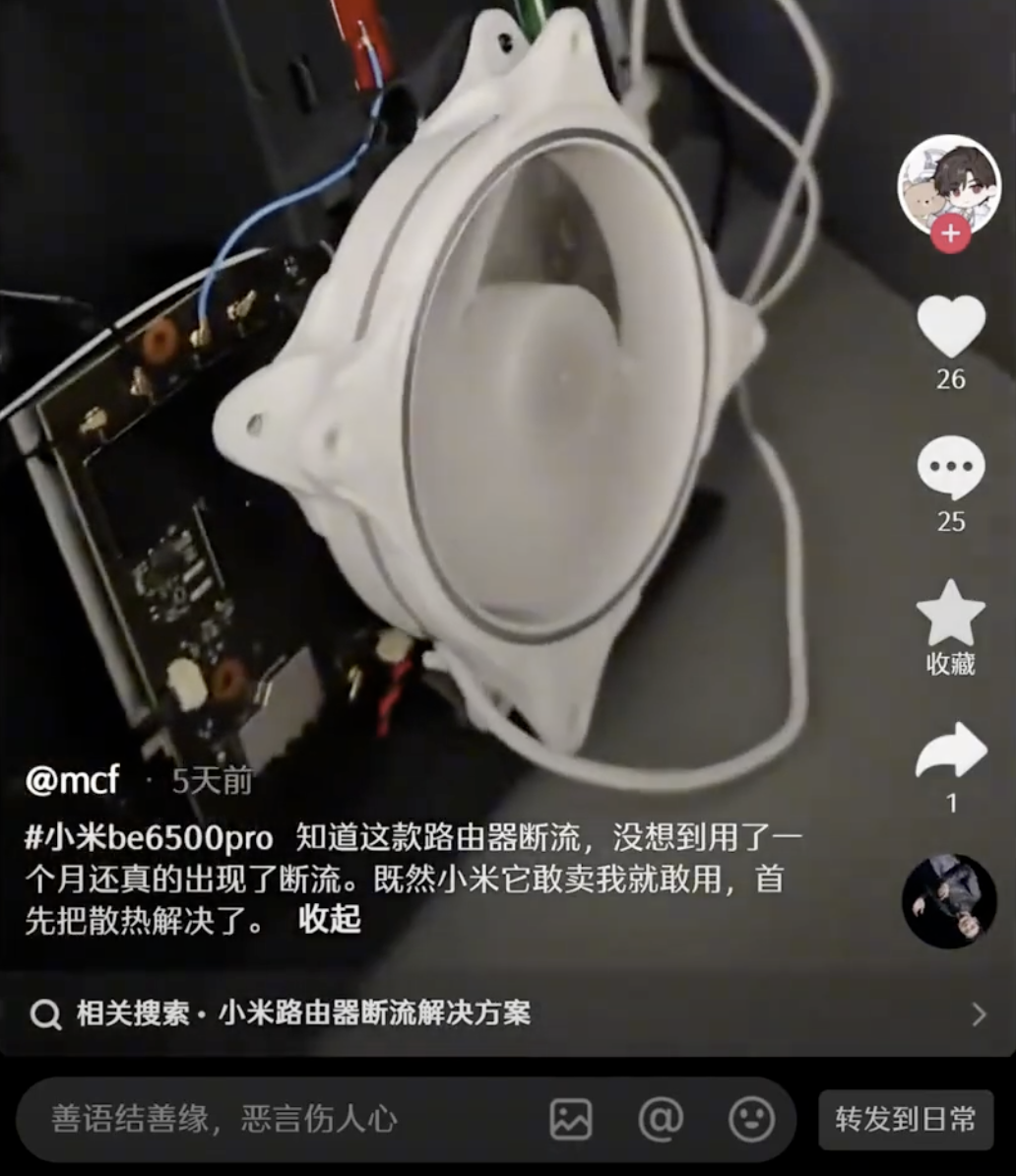

如果说内存和闪存的替换更像是正常的物料切换,那散热片的缩水是毫无疑问的。有网友就表示自己今年购买了第二台 BE6500 Pro,与去年购入的一起组成了 Mesh,但新版大约每月都会出现一两次断流现象,需重启才能恢复。因为怀疑是散热问题,所以加装了一个散热底座,此后再未出现类似问题。

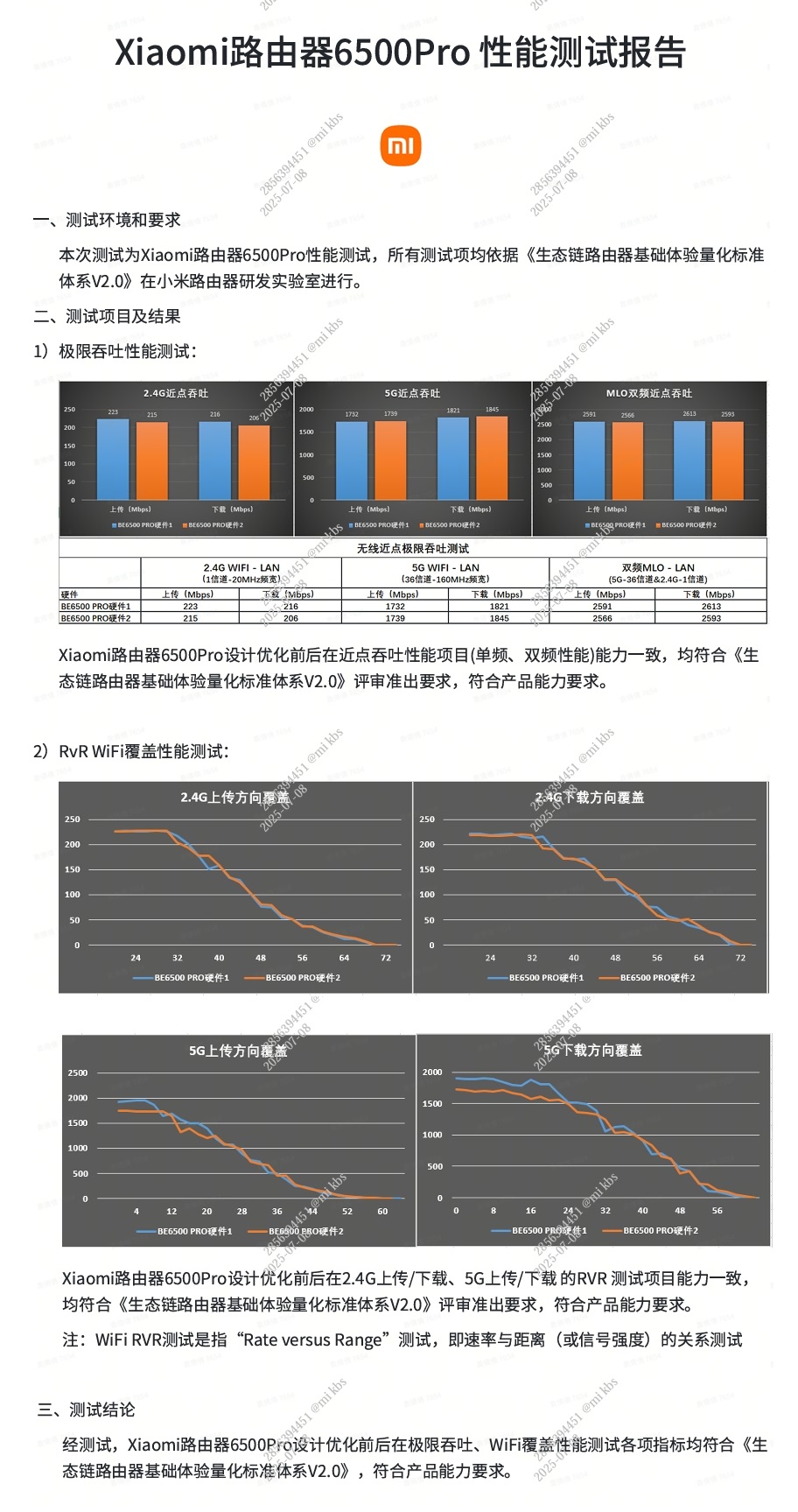

此外,小米在初步回应也在前几天发布了一份《Xiaomi 路由器 6500Pro 性能测试报告》,初步显示,在空旷或近距离场景下两者性能差距不大,但在中近距离的5G频段RvR测试中,上传和下载速度均弱于旧版。

首先是最直观也最容易被忽视的一点——散热。很多人可能觉得,路由器不是手机,也没什么大负载需要「降温」。但其实,一台路由器的稳定性很大程度上依赖于它在高温环境下的运行能力。比如你家是大户型,或者多个房间同时有设备连接,路由器就得持续高功率发射无线信号、处理多线程数据。
图/抖音
当散热不够时,芯片容易出现热衰减,简单来说就是「变慢」「掉速」甚至「死机」。这时候你会发现,Wi-Fi 无故断连,网页卡顿,视频加载缓慢,甚至只能重启解决。小米 BE6500 Pro 减配后最明显的变化之一就是把原本厚重的大铝块散热片换成了更轻的版本,这看起来没差,但在夏天高温或者全家同时上网时,它可能就是决定「稳不稳」的关键差异。
