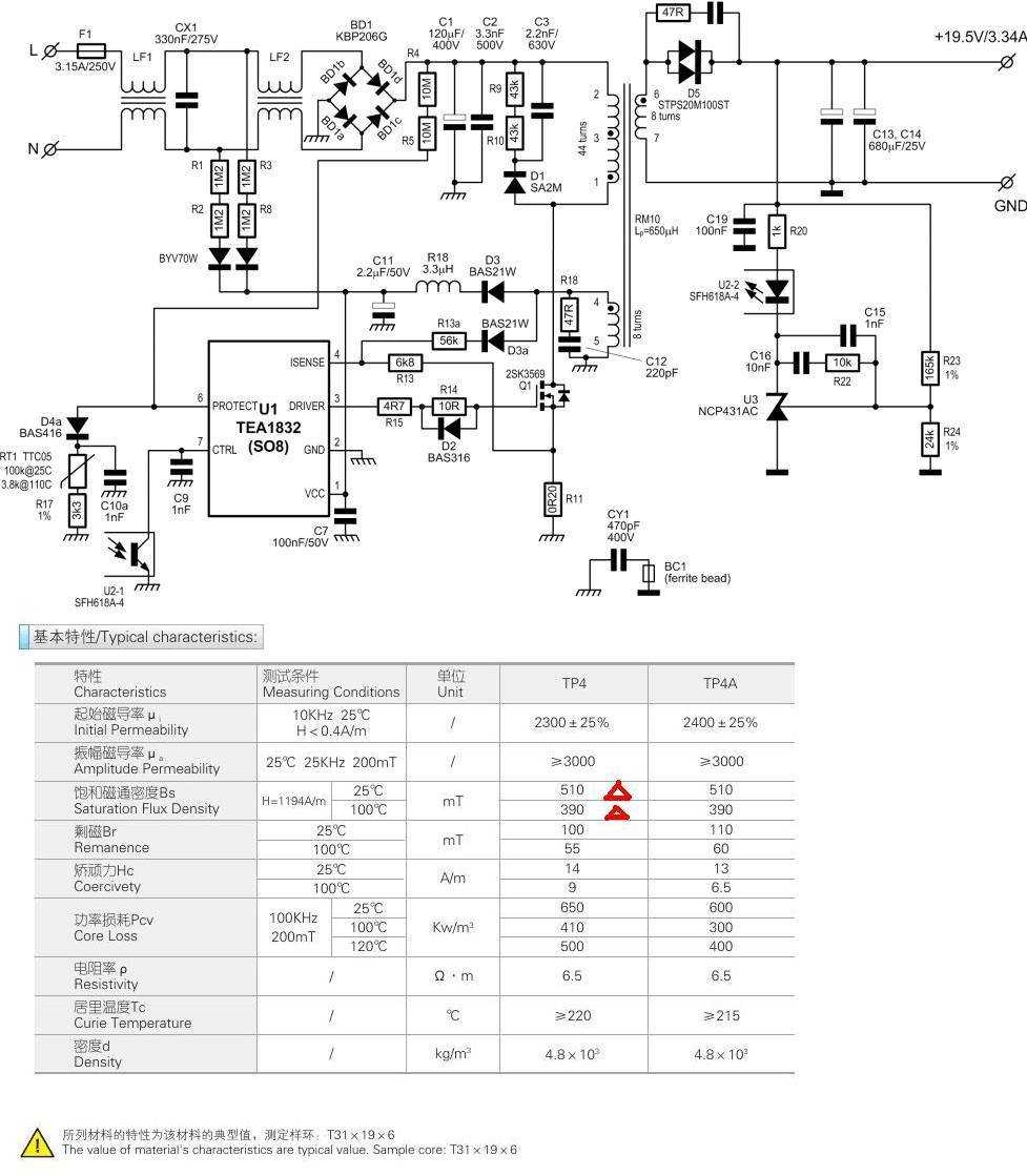

电容/电阻/MOSFET/变压器/输出二极管/光耦,这些开关电源的基本要素选型及注意事项
1、电源设计项目前期各个参数注意细节
- H8 r* H) l8 l: l; N8 {! h
5 g1 U! Z$ \0 W; r4 S/ y+ J7 R
借鉴下NXP的这个TEA1832图纸做个说明。分析里面的电路参数设计与优化并做到认证至量产。 在所有的元器件中尽量选择公司仓库里面的元件,和量大的元件,方便后续降成本拿价格。
7 n, Y; ?& u5 T6 P9 J" J! r
贴片电阻采用0603的5%,0805的5%,1%,贴片电容容值越大价格越高,设计时需考虑。
9 o8 v. H) e  v1 t) V% i, G
1、输入端,FUSE选择需要考虑到I^2T参数。保险丝的分类,快断,慢断,电流,电压值,保险丝的认证是否齐全。保险丝前的安规距离2.5mm以上。设计时尽量放到3mm以上。需考虑打雷击时,保险丝I2T是否有余量,会不会打挂掉。
/ J+ Z; `) k* [6 D
2、这个图中可以增加个压敏电阻,一般采用14D471,也有采用561的,直径越大抗浪涌电流越大,也有增强版的10S471,14S471等,一般14D471打1KV,2KV雷击够用了,增加雷击电压就要换成MOV+GDT了。有必要时,压敏电阻外面包个热缩套管。
4 L$ J/ L8 D7 s3 K+ i6 K
3、NTC,这个图中可以增加个NTC,有的客户有限制冷启动浪涌电流不超过60A,30A,NTC的另一个目的还可以在雷击时扛部分电压,减下MOSFET的压力。选型时注意NTC的电压,电流,温度等参数。
1 W/ I. s8 Q, i4 }/ a/ c
