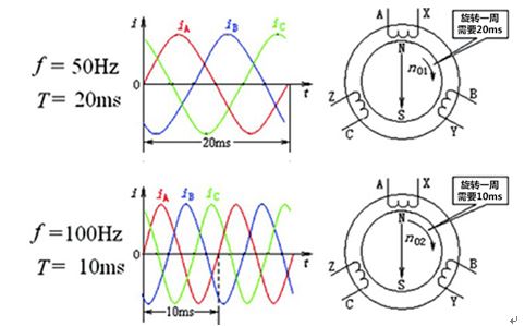

    你知道为什么电网频率偏偏是50Hz?
    * g: J5 n" I$ s( s9 t. S' l$ C
    7 h  \7 k4 \* g' |
    摘要:+ m* E6 H" {; r
    在电气系统里,频率是一个很重要的基本要素,并不是随意确定的。这一个问题看起来简单,实际上是一个比较复杂的问题,涉及的方面比较多。为什么我国的电源是采用50hz的,而外国有的国家采用60hz的电源?制定此标准时的依据什么呢?
    6 Z, L; \& ]  H# _2 _4 I9 L8 v; p. M
    大家平时家里用的电是50Hz的,Hz是赫兹的缩写,代表一秒钟电流周期性变换方向的次数,50Hz表示1秒钟电流有50个周期,方向改变100次。
    , z% s- y5 }4 g" g* H0 N7 y+ [+ G4 \' Z. a+ q4 v
    世界上有些国家,例如英美用的是60Hz的交流电,因为采用的是十二进制,什么12星座、12小时、12先令等于1英镑等等。后来的国家都采用十进制了,所以频率是50Hz。当然还有某奇葩的漆器国,东边用50Hz,西边用60Hz。
    5 _/ B! b' \" u, [) _8 r$ Q
    7 z4 S5 c2 n- F1 ^6 b, }, c总体来说50Hz和60Hz差别不大,以下就用50Hz代表吧。那为什么要选用50Hz的交流电,而不是5Hz或400Hz呢?

    1.3 高频交流呢?比如定在400Hz怎么样?
    # }- }1 D. e# q1 e: u5 b
    首先是线路和设备的损耗增加,先说损耗的事情,输电线路、变电设备、用电设备,都是有电抗的,电抗与频率成正比,频率越高,电抗越大,消耗的无功就越大,能传递的有功功率就越少。目前50Hz输电线路的电抗约0.4欧姆,约是电阻的10倍,如果提高到400Hz,那电抗将是3.2欧姆,约是电阻的80倍。对于高压输电线路,降低电抗是提高输电功率的关键。与电抗相对应的还有容抗,容抗和频率成反比,频率越高,容抗越小,线路的泄漏电流越大。(因为电缆的电容效应较大,所以这也是电缆线路送电距离不能过长的原因。)如果频率高了,则线路的泄漏电流也会增加。! r* l+ C  R9 d: m8 A: G
    1 @: `: |/ ]) l3 p- M; s) f  `) @另一个问题是发电机的转速。现在的发电机组基本是单级机,也就是一对磁极。为了发出50Hz的电,转子每分钟转速要达到3000转。咱们的汽车发动机转速达到3000转时,就能明显感觉引擎在振动作响了,转到六七千转时,你会觉得发动机要跳出引擎盖。小小的汽车发动机尚且如此,更何况是一个重达百吨的实心铁疙瘩转子与汽轮机,也因此发电厂的噪音都很大。一个重达百吨的钢转子每分钟转3000转谈何容易,如果频率再高三四倍,估计发电机能飞出厂房了。
    7 n5 l  }. _, f# Z
    ' Y8 V1 C/ y& J% v2 k/ b) e. f总结一下,频率不能太低的原因:变压器能效率高,电动机可以个头小功率大。频率不能太高的原因:线路和设备可以损耗小,发电机转速不必过高。所以根据经验和习惯,我们的电能就被定在在50或60Hz。

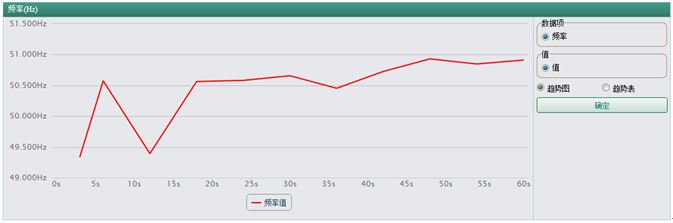

    交流电网的频率,是电能质量的重要标志之一,直接关系许多电能驱动设备的产品质量,例如:若电流频率由50HZ降到48HZ,电动机的转速将降低4%,致使冶金、化工、机械、纺织造纸等工业的产量和质量都会受到影响。而供给工厂的电能频率是由电力系统决定的。
