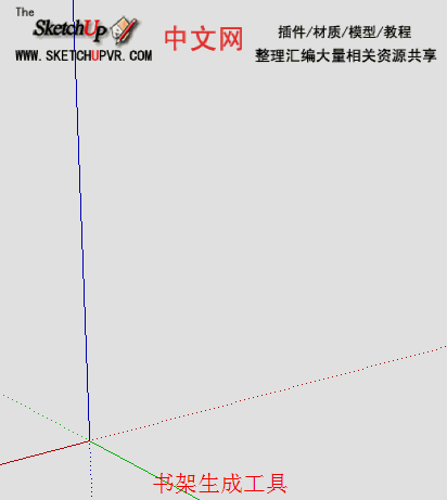

     楼主| 发表于 2013-7-4 23:32 | 只看该作者
    3 M( |! Y/ Y0 q& C
    * g# b; |3 ~# R- u
    * x- s7 F5 _% P) J像这样,輸入數值,例如 IC 娄型,多少个腳,自动生成 wrl, step 模型,这个我开始做  {" U$ R  D+ f' z: Y
    , w7 k) X  w0 V  R% hhttp://www.sketchupvr.com/data/attachment/forum/201205/23/193759a2qgjncgq2qgyvkj.gif
