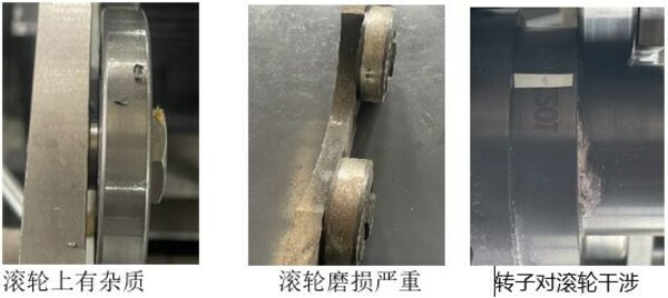

  01 滚轮的使用和维护
  • 为提高使用寿命,滚轮表面需保持清洁,每次使用前请检查滚轮表面是否有杂质粘附
  • 检查转子安装位置是否对滚轮有干涉
  • 平衡机运转前需在滚轮和转子接触面加油(润滑类)
  • 不良的滚轮会影响平衡机测量稳定性,该部件属于磨损件,如发现问题需及时联系申克更换

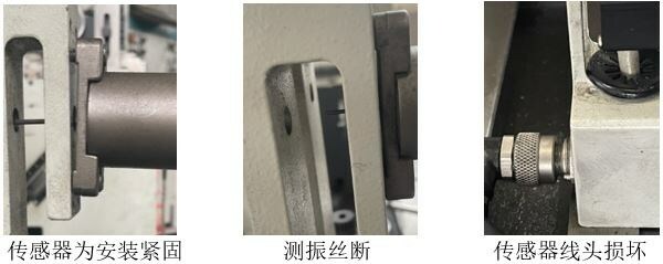

  02 传感器及电缆的使用和维护
  • 检查传感器是否安装紧固
  • 检查测振丝是否发生变形或断裂
  • 检查传感器线缆连接是否正常,线体有无破损
  • 如发现传感器上有杂质或油污附着,需及时清理
  • 传感器是重要的测量单元,平衡机测试数据精度和其有直接关系,如发现传感器有损坏需及时联系申克检修

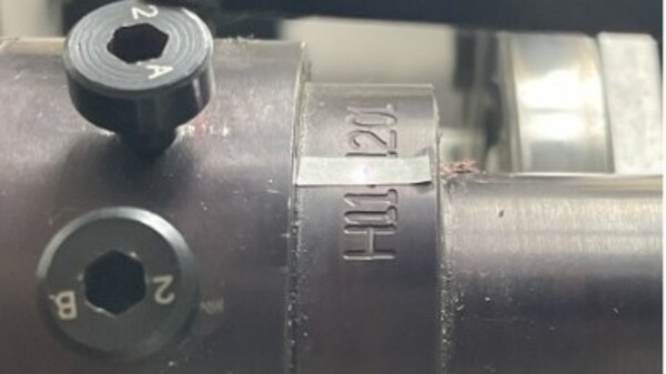

  03 光电头的使用和维护
  • 光电头用于提供转速信号,在使用过程中应当固定紧固
  • 反光标记应使用申克特供的光标纸,否则会导致测量不准确
  • 光电头和光标之间需要调整到合适的距离,确保转子旋一圈光点头只在标记处有跳变反应
  • 光电头探头处要保持清洁,避免油污附着

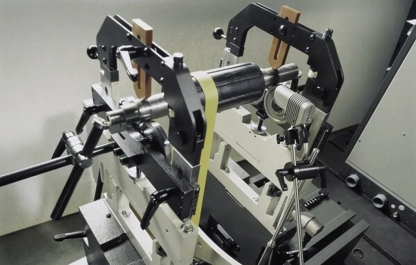

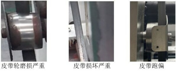

  04 传动装置的使用和维护
  检查皮带盘和皮带导向轮是否磨损
检查皮带是否磨损严重,出现起皮,裂纹
确保运转过程中皮带保持在导向轮的中心位置
调整皮带松紧度,避免在运行过程中出现打滑现象
不良的皮带及皮带轮会影响平衡机测量的稳定性,该部件属于磨损件,如发现问题需及时联系申克

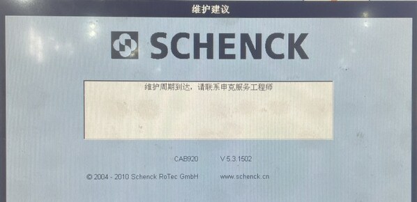

  06 标定的重要性
  • 平衡机要求一年至少标定一次才能满足日常使用精度。
  • 长期不进行标定会造成平衡机测试数据不真实,平衡后的产品装机振动也依然超过标。
  • 定期标定可以解决一切非硬件损坏造成的测量精度问题,是平衡机使用中非常重要的一环。
