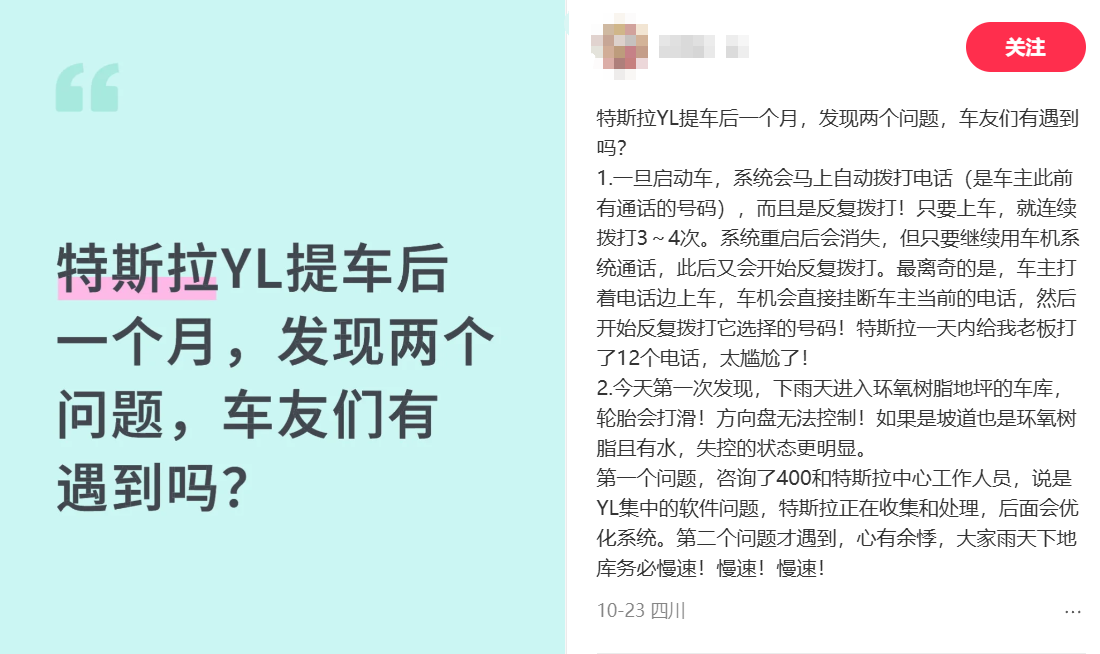

11月3日消息,据不少刚提了Model Y L的车主在社交媒体上吐槽,只要一启动车辆,车机系统就自动、反复给你最近通话记录里的某个人打***。关键还不是打一次就完事儿,是上车连续拨打3到4次!
更离谱的是,有车主表示,自个正打着***呢,人一坐进车里,车机直接给挂断,转头就去拨它认准的号码。要说最倒霉的,还得是一位一天打了 12 个***给老板的那哥们,小雷光想想都觉得社死...直接给老板留下深刻印象,刷波脸了。

用户反馈给特斯拉后,官方客服和服务中心的回应倒也直接:确认了,这是新款Model Y L比较集中的软件问题,团队已经在收集信息加紧处理,后续会通过系统更新来优化。

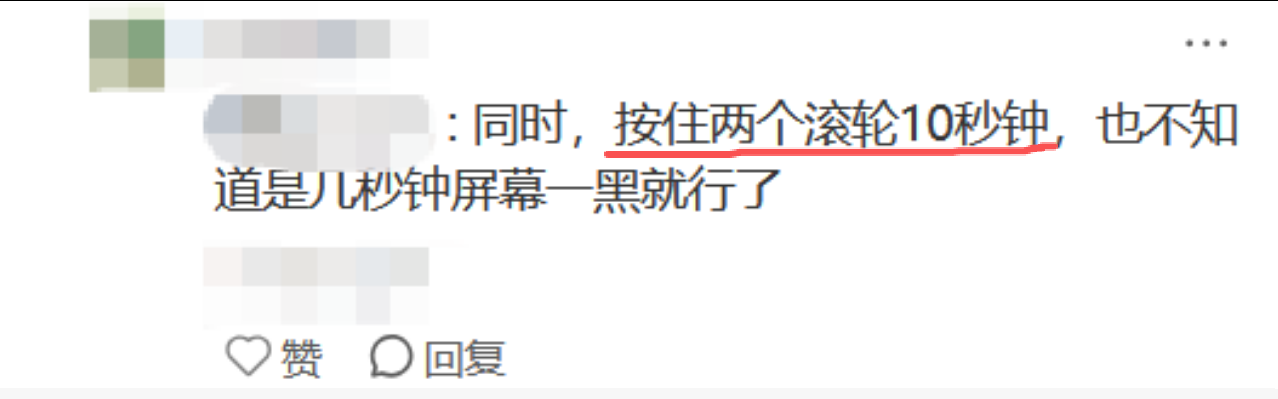

说到这,有热心车友还附上了详细教程:一是同时按住两个滚轮 5 秒,开车时卡顿死机都能用;二是进控制里重置轮毂配置(记得先记好原配置),来回切换两次重启,能顺通各个模块的通讯,之前远程控空调失灵用这招也管用。
