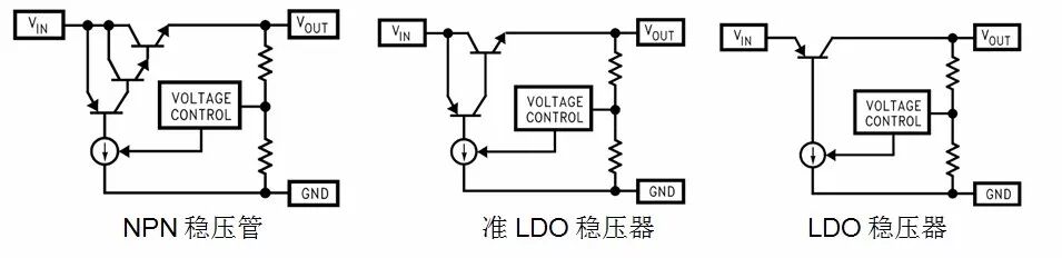

我们常用的电源类型有LDODCDC两种。DCDC包含buckboostbuckboost,隔离,非隔离等拓扑,再加上PWM,PFM,同步整流,软开关,磁芯复位等多种关键技术,可以创造出nDCDC电源设计方案。LDO相对比较简单,可以分为NPN稳压器,准LDO稳压器和LDO稳压器,如下图.

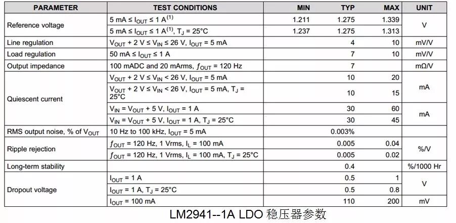

1.电源设计判断标准
能否OK的判断依据是电源输出的电压电流等指标满足SOC芯片的工作要求,具体请看SOC电源设计视频》
我们在电源设计的时候,一般很难达到电源芯片手册上规定的性能指标,关于指标的意义大家也可《电源芯片介绍视频》。对于大部分工程师的电路设计来说达到70%左右也算是不错的。所以大家在电源芯片选型时一定要保留余量。

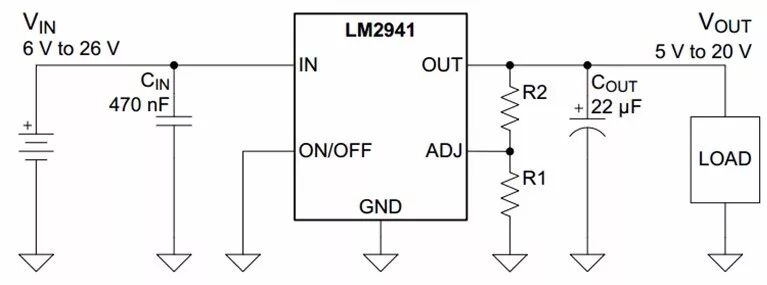

LDO
   输入设计:输入需加电容Cin,容值按手册要求,一般在UF级别。
   输出设计:输出需加电容Cout,容值按手册要求,一般在10 UF级别。
   电压可调设计:通过分压电阻R2R1反馈回ADJ引脚。Vout计算公式如下:
Vout=Vref*1+R2/R1
   使能设计:通过ON/OFF脚给高低电平来控制Vout是否输出电压。
0?wx_fmt=jpeg
         LDO芯片的使用可以说是所有电源设计中最简单的,想搞出问题都很难。

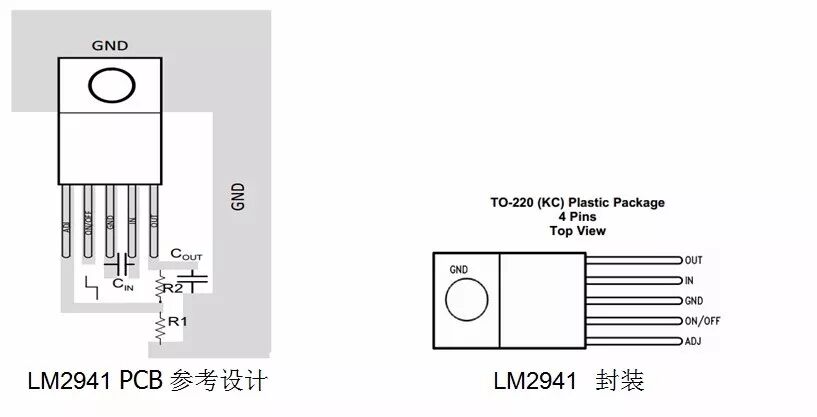

   电源的PCB设计时影响芯片性能指标的关键因素。我们在SI,PI,EMI,热分析仿真介绍了10多个小时,就是为了指导我们的原理图和PCB设计。具体大家去看相应的视频,这里不详细介绍。电源PCB设计的关键点如下:
  1. R2R1构成的反馈回路要短,远离干扰线。(SI的串扰仿真)
  2. 输入电容和输出电容靠近芯片引脚,并在soc芯片增加小滤波电容。(PI仿真)
  3. 电源芯片散热盘要和大面积铺地连接,方便散热。(热仿真,直流压降仿真)

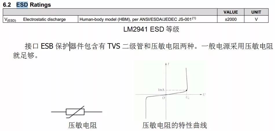

4.电源接口保护
大家还记得外漏的接口在过3C认证的时候都要做什么测试吗? -----ESD测试。
LM2941芯片支持2KVESD但如果我们要过更高的等级如6K/8K,那么我们需要在电源接口添加ESD保护器件。
