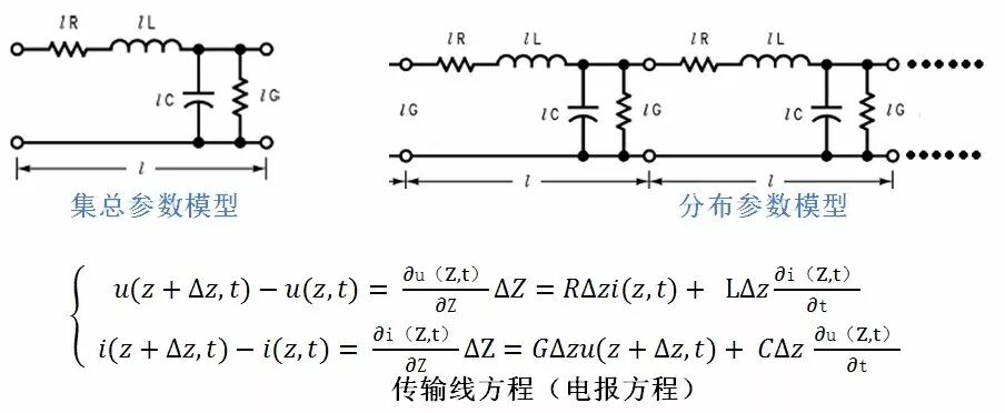

1.传输线原理
  介绍特征阻抗之前,我们复习下《信号完整性视频》介绍的传输线基本原理。如下图左边是低频电路采用集总参数的RLGC模型,右边高频电路采用分布参数的RLGC模型。
0?wx_fmt=jpeg
   求解传输线微积分方程对你们来说都是轻轻松松的事情,这里同样不介绍。方程的结果是我们可以得到PCB传输线的衰减常数,特征阻抗,相移常数等。具体含义的在《信号完整性视频》有详细介绍。我们这里主要介绍PCB特征阻抗的应用。下面就是求解方程得到的特征阻抗的公式,但用处不大,因为你无法知道单位长度对应的R,L,G,C

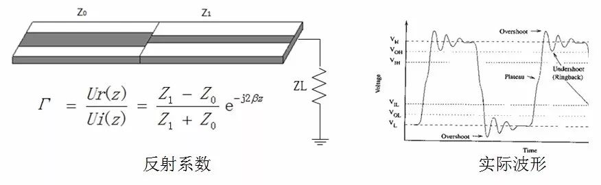

2.特征阻抗不匹配的影响
   传输线的特征阻抗是指高速信号在PCB线上传输时,在线上每个点处对应的阻抗。 我们希望传输线特征阻抗不要突变,因为突变的的传输线会造成信号的反射,从而影响了信号质量。

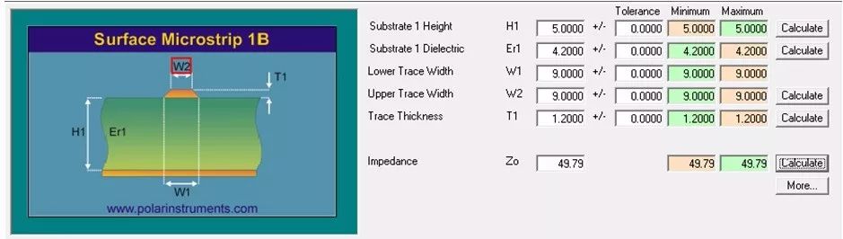

目前PCB生产厂家经常使用polar si9000软件来计算特征阻抗。下面以单端信号线为例。设置参数有4个:介电常数、介质厚度、线宽和铜箔厚度。
介电常数Er1:板材的介电常数,一般FR4板材4.2-4.5
介质厚度H1:板材或PP的厚度。
线宽W1/W2PCB布线的线宽。
铜箔厚度:根据实际情况,有0.5/1/2 OZ等。
0?wx_fmt=jpeg         从上面50Ω单端信号线的例子计算大家应该清楚可以知道,为什么2层板的信号线很难做50Ω阻抗匹配?

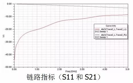

       但大家回顾下《PCIE 3.0仿真视频》的例子,评估传输链路的关键指标主要有S11和S21。特征阻抗匹配只保证了S11。而对于长距离,GHZ以上的PCB布线,S21的影响更重要。所以在保证特征阻抗的同时,让S21也满足要求,才能说明你的PCB设计是OK的。
