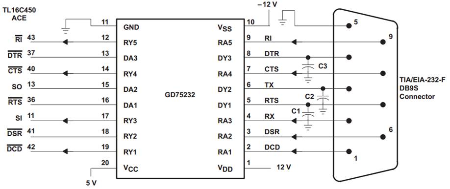

上图为uart全串口模式的原理图连接,采用GD75232作为转换电平芯片,总共用到8根信号线。我们常用的串口协议简化了部分控制线信号,只需要RXTX 2根信号线就足够。这种情况只需要2个通道的电平转换芯片max232就可以了。

1.电平标准
通过GD75232TTL电平转换为RS232电平。当然你也可以自己设计个电平转换电路。
RS232电平:逻辑1:   -3-15V,逻辑0+3+15V
TTL    电平:    逻辑1: >2.0V     ,逻辑0<0.8V

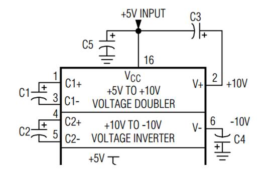

2.电源供电
    串口接口不需要电源供电脚,但GD75232芯片需要供电+-12V供电,还有VCC 5V供电。而常用的MAX232只需5V,通过自身的电荷泵产生+-10V电源来驱动信号线。下面是MAX232芯片电荷泵的外围连接图。

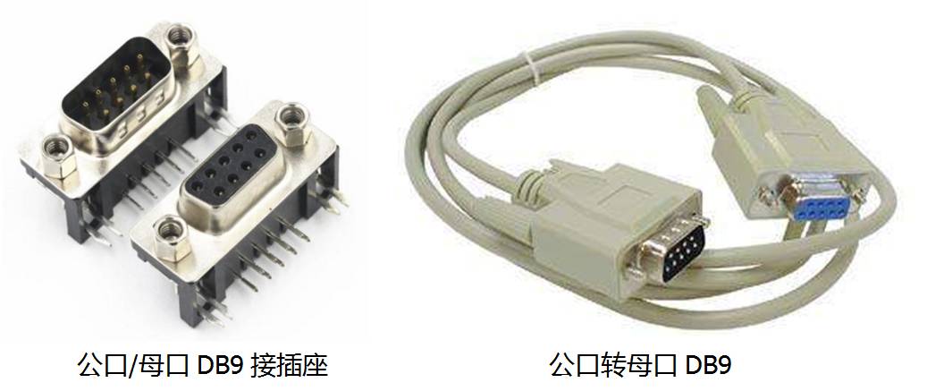

3.DB9接插座
        DB9接插座有公口和母口2种;所以DB9连接线上的插座有公转母,公转公,母转母3种;连接线内部连接方式有交叉和直连2种(RX,TX是否交叉)。一共可能出现2*3*2=12种情况,所以大家设计RS232之前要先确定两边的连接方式。

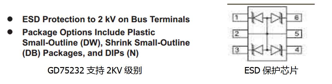

4.RS232接口保护
    大家还记得外漏的接口在过3C认证的时候都要做什么测试吗? -----ESD测试。
    虽然GD75232支持2KVESD。但如果我们要过更高的等级如6K/8K,那么我们需要在信号接口添加ESD保护芯片。部分低成本方案采用信号线串联电阻防护,但这种不一定过得了ESD测试。
